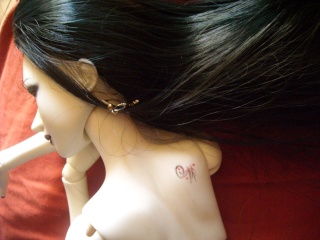

Petite info sur la teinture de wig en cheveux synthétiques : j'ai testé avec de la teinture pour vêtements spécial matières synthétiques et ça fonctionne (par contre les teintures habituelles pour tissus naturels (coton, lin etc) ne fonctionnent pas)
Photos du résultat :
Avant (en gris) après (en noir)

Le noir à la réputation de prendre sur tout en même temps...
Tu nous diras si tu test des couleurs opposées ou plus clair, et si le noir déteint pas, comme ça on sera tous fixés ^^
Enrichissons le forum d'infos !

Ben j'ai pas d'autres wigs pour tester donc je peux pas trop vous aider là-dessus ^^ Par contre je ne pense pas qu'on puisse éclaircir une wig en fibres synthétiques, la teindre avec certains produits sans problèmes mais pour éclaircir ça m'étonnerait.
